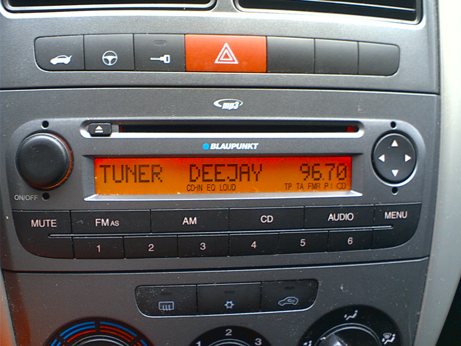

Si bom sposodil temo.
Jaz bi pa dodal AUX prikljucek, ker se vedno kdo najde, ki bi s telefona vrtel. Narocil sem na Ebayu tist rumen konektor s tremi zicami, nisem pa prej nic pogledal za radio situacijo.
Torej ugotovil sem, da je rumen konektor na istih treh pinih ze zaseden z Blue&Me sistemom... kot resitev so nekateri zice pac vzporedno montirali se za AUX IN kabel, naredili USB z 2urnim komadom brez zvoka, ga vstavili v B&M predvajali pa preko AUXa, ne zdi pa se mi to bas neka prakticna resitev.
Ko sem se malo bolj gledal, sem ugotovil da je modri konektor namenjen CD Exchangerju in ima podobna imena pinov. Modri in zelen konektor sta prazna. Razdrl sem Ebay rumen konektor in dal pine v modrega na mesto CD exchangerja ampak ni nobenega uspeha, ce pritiskam SRC na volanu, ali CD na radiu, ki naj bi menjal med MediaPlayerjem, CDjem in CD Exchangerjem. A mogoce obstaja kaksen servisni meni v radiju da omogocis vhode?

Kakšen radio pa imaš?
Tak more bit, pa 2x pritisneš tipko CD. Nism 100%, ampak ko sem jaz gledal za to, se mi zdi da sm ta podatek našel. ;)
Nimajo vsi radiji AUXa ;)

Da, radio je tak kot na sliki...
Imas ti Aux in B&M? Verjetno ce bi direkt ustekal kabel ko je bil se na rumenem konektorju na mesto B&Mja bi delalo, jaz pa nocem B&Mja izgubit.
Mislil sem da bi se kako dalo namesto na B&M konektorju to ustimat na CD Exchanger konektorju?

AUX moraš kontra vezat na drugo stran. Jaz koristim CD-exchanger (JATOUR) in AUX vhod...
(s tem da tudi jatour ponuja AUX, tako da imam dejansko dva...)
Preveri v temi:
http://imageshack.com/a/img607/2009/kzvn.jpg
Edit#1: ravno vidim da mi je imageshack vse slike zbrisal :026.gif:
Pomagaj si s komentarji na moji strani in to sliko:
http://farm3.static.flickr.com/2605/376 ... c889b9.jpg
Lp.
EDIT:2
Vidim da imaš že povezan B&M, ja v tem primeru imaš dve rešitvi:
1: Kupiš nek CD-changer emulator (Jatour, x-carlink, ipd) ter koristiš SD kartico/USB/AUX
2: posnameš mp3 z 10 urno tišino :meneni:
