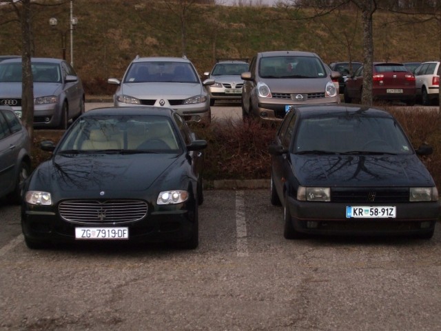

- 1993 Fiat Tipo Granturismo 2.0 IE (slika je)

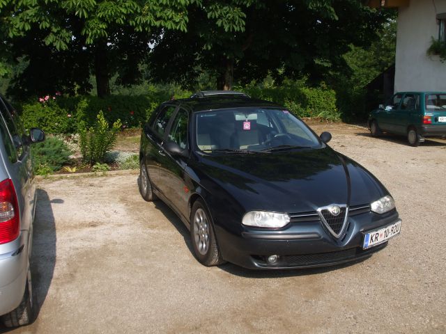

- 2001 Alfa romeo 156 2.4 JTD SW (slika je)

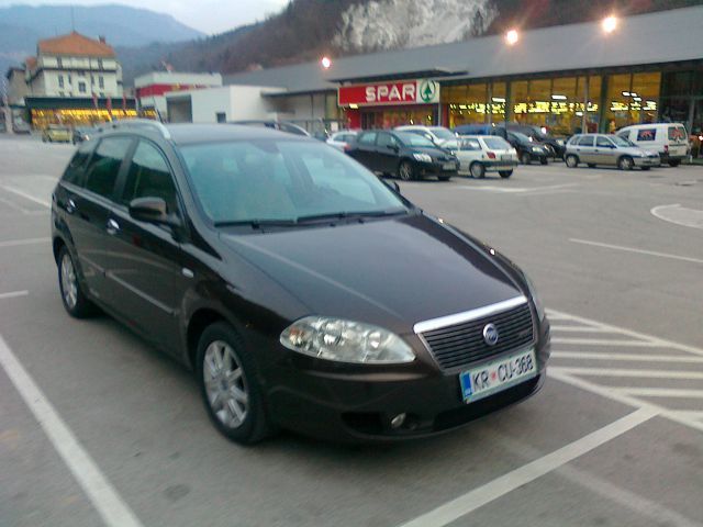

In od danes naprej - Fiat Croma 2007, 1.9 mjet 120 hp, oprema active (men se zdi) prevoženih 118.000 km...
Odločal sem se med 159 sw in cromo a me je slednja bolj prepričala (predvsem prostorsko).
Edini problem na katerega sem takoj naletel (z njim tudi kar dobro ceno zbil) je da ventilacija dela samo na 4 stopnji. Kaj bi to lahko bilo?

Glede ventilacije bo pa skoraj sigurno upor na motorčku. Vsaj pri večini avtov to ni nek strošek, kako točno ima croma narejeno pa ne vem.

No mal updatea... Zamenjal sem gume - 205/55 R16 SAVA ESKIMO HP, zamenjal brisalce, v kratkem sledi veliki servis. No ventilacijo sem tudi že dal popraviti - strošek 20 eur. :040.gif:
Zaenkrat sem zadovoljen na veliko, upam da tako tudi ostane. :039.gif:
